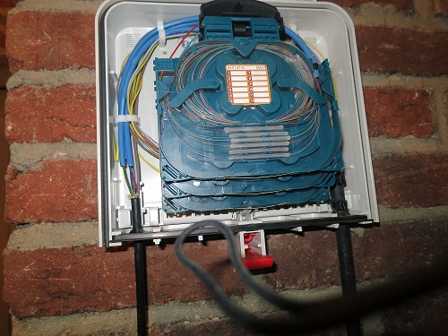

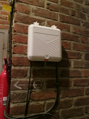

l'immeuble dans lequel je suis est cablé , et aussi a été fibré en 2008, par numéricable lors d'une opération de maintenance du cable, sans en avertir la copropriété; Depuis personne n'utilise cette fibre, les abonnés étant toujours sur le cable; le fichier commun des opérateurs ne répertorie pas l'immeuble comme fibré, vu les conditions particulières dans lequel cela a été fait, à la vielle du vote à l'assemblée nationale de la loi de mutualisation; Pouvez vous me dire à la vue des photos si ce type de fibre est toujours d'actualité et de quoi s'agit il? merci!!Image

Fibré par Numéricable? Cela sonne "mal".
NC ne fibrait à l'époque que les nœuds optiques pas les parties communes. Il faudrait savoir où part cette fibre. Peut être alimente-t-elle votre nœud? (une boite d'où partent les câbles)
Si tel est le cas, alors le câble utilise cette fibre!
Don't touch!

Hum, il me semble que Numericable est bel et bien opérateur d'immeuble en FTTH.
Par contre oui, ce boitier peut très bien alimenter des noeuds FTTLa, auquel cas Numericable n'a pas "rien fait sans rien dire" puisque cet élément est constitutif de son réseau.

il n' y a aucune connexion entre ce boitier et l'arrivée cable et sa distribution dans l'immeuble;
le cable de fibre arrive depuis les égouts sur la boite à droite en bas sur la photo, et ressort à gauche de la boite et s'en va dans les étages de l'immeuble; en parrallèle dans les gaines depuis un gos cable indépendant il y a bien les cables-cables du réseau cable avec les distributeurs vers chaque appartement complètement indépendant;
le cable fibre qui sort de la boite va dans la gaine en étage n'a pas de connexion dans les premiers étages; (la placard de la gaine à l'étage max est vérouillé, je ne sais comment se termine ce cable fibre)

Dans ce cas là, je pense que vous êtes dans une zone qui a potentiellement servi de test pour Numericable...
En 2008 il n'y avait pas de déploiement de fibre optique FTTH comme aujourd'hui.
A moins que ce ne soit de la fibre mono-mode qui n'est plus utilisable aujourd'hui...

merci, existe t il une solution pour que je puisse savoir ce que c 'est que ce boitier? un service auquel je pourrais envoyer les photos?ou une hot line support qui pourrait me renseigner;
sur le site sfr d'éligibilité j'ai :VOUS ÊTES ÉLIGIBLE À LA BOX THD 4K DE SFR !
Jusqu'à 1 Gb/s en réception *
Et jusqu'à 60 Mb/s en émission
* Raccordement en fibre optique avec terminaison coaxiale (sauf raccordement du domicile). Le raccordement du domicile n’est pas en fibre mais en câble coaxial.
alors que sur les sites des concurents je ne suis éligible qu'en adsl: le fichier commun n'est pas mis à jour; évidemment depuis 2008.. je suis dans Paris

Ce qui veut dire que tu es égilible au 1Gb/s via FTTLA et pas via FTTH

et dans ce cas de FTTLA, la fibre est déjà posée?
