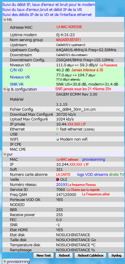

Petite Explication Graphique
<font color=green>Prélude
Comme vous pouvez Voir le UPstream en 64Qam = 30 Méga
pour le Docsis 3 ...</font>
<font color=red>la Ligne carte permet à la Hotline de connaitre sont Numéro
si Anomalie il peuvent le voir </font>
J'ai par exemple un Problème sur game one (ID7060)
et bien la Hotline peut savoir si la fréquence & impacté
avec une comparaison sectoriel on en déduit la Probabilité que l’installation du client et défectueuse
* La comparaison entre le modem & le décodeurs peut être faite aussi
<font color=red>*Dans le cas contraire panne Réseau </font>
dans ton exemple on peut même te faire Zapper
Pour vérifier par exemple l'ID 2711 (france3HD) à 722.325
si le Delta est de 15db , déduction l' ampli défectueux ou mal régler *le Coaxial (Non conforme) peut-être en cause aussi
<font color=red>Sauf sectoriel bien-sur </font>.
bien entendu les autres paramétrés sont vérifiables
SNR / CNVD / BER /
Vérification du débit , perte de Paquets , Saturation UBR ect...
le plus important avoir une installation:
*Puissances > 55 & <65 db
pas plus de 69 (risque pour le Décodeurs )
*CN/VD > 30 , Symptôme = pixellisation , Ralentissement Net
*SNR > 25 , mais à 21 sa passe encore correctement
symptôme TEL/NET/VOD= ralentissement ou décrochage & saccade pour le Téléphone
*BER = 1.00-9
souvent en corrélation au CN/VD
à 1.00-5 = Pixellisation ou Débit du Net plus faible
*FEC = <1%
perte de paquets en corrélation avec le SNR
la Synthèse : par expérience je peut dire cas 90% la Hotline peut
faire un diagnostique Précis extérieur ou intérieur
Bon les gars je bosse plus pour NC , Mais Orange (MADA)
donc si j'ai oublié quelque chose , Merci de me pardonnée
