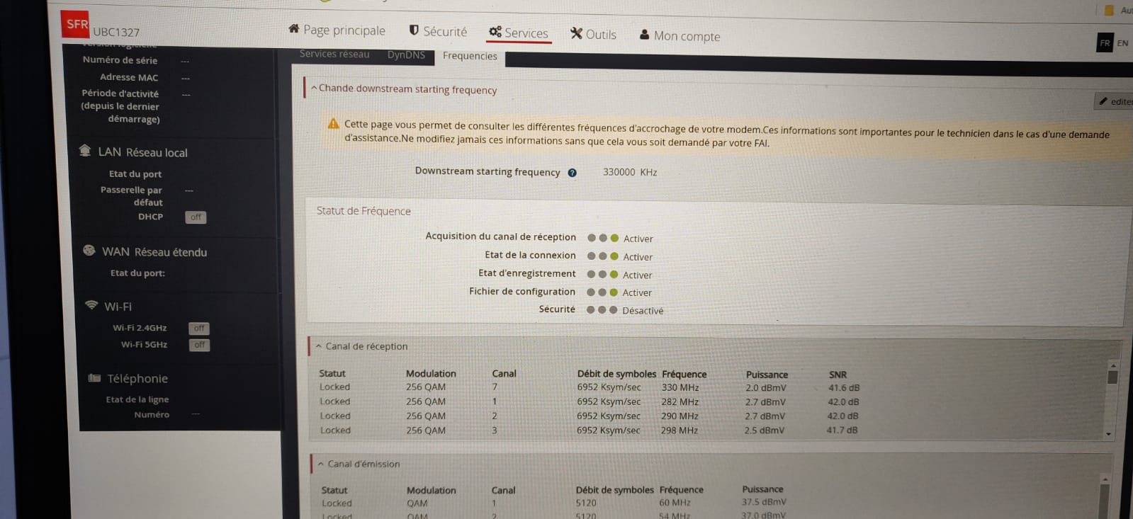

Bonjour à tous,
Je pose une question sur ce fil pour un pote à moi qui m'a demandé conseil pour la migration box 4 vers box 8 et au final il a commandé sa box.
Il est très chanceux... Et sa box ne s'active pas et SFR dis que c'est un problème d'activation lié à l'adresse MAC et que la résolution va durer plusieurs mois... :shock:
Je ne cache pas que c'est impactant pour la télétravail en particulier. Et puis je me sens un peu mal à l'aise car je lui ai dis que c'était top et que ma migration avait super bien marché donc pas de soucis... :oops:
La box voit bien les fréquences réseaux mais ne se connecte pas à internet.
J'en appelle à votre aide pour savoir si l'incident est bien connus de votre part et si vous pouvez contacter vos contacts pour essayer de débloquer la situation.
En plus, il a des soucis de profil qui font qu'il n'arrive pas à ajouter un pack à son abonnement. Il essaye d'ajouter OCS et rien... Quand il passe par SFR, ils essayent et pareil rien... L'important c'est la box mais si vous pouviez aussi apporter un peu d'aide la dessus...
Merci pour lui :-)
Fichiers joints
Re: Migration box 8 (Need help :-) )
Message par Charlie » sam. 07 déc. 2019, 16:10
Pourquoi le DHCP sur la photo est sur OFF?

Il semblerait que ton pote rencontre le problème que j'ai connu pendant une dizaine de jours : ma box 8 n'était pas activée.
Tout comme ton pote, le signal était là, le voyant internet était fixe mais aucun site internet ne s'ouvrait simplement parce que la box n'était pas activée.
En effet : Les droits doivent être ouverts sur la box de ton pote pour que l'accès internet soit possible (les tech sfr appellent cela le provisioning).
Les droits sont certainement encore attribués à l'adresse mac correspondant à l'ancienne box de ton pote.
Il faut que ton pote relance le 1023 et essaie d'avoir le service technique de niveau 2 car ils ont plus d'info qu'au niveau 1.
Bon week end
Cflo
