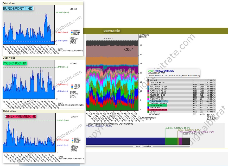

Bonsoir...depuis l'opération technique, Eurosport 1 subi des gels d'images/freezes assez réguliers.
Il y en a également sur Ciné+Premier ou OCS Choc...
Toutes ces chaînes sont sur le même mux : C054.

rodgeur87 a écrit :
lun. 21 oct. 2019, 20:19
ce Mux de canal mutualisé en VBR sauf la dernière chaine OCS Max HD en CBR est vraiment chargé et les débits minis de ces 3 chaines HD à 1 mb/s ne doivent pas améliorer la qualité vidéo..(Freezes, Gel,..)
ci-joint une photo
https://www.noelshack.com/2019-43-2-157 ... h35-17.png
mux c054 cine+1°OCS Choc Eurosport1.jpg (182.59 Kio) Vu 8210 fois
cordialement
