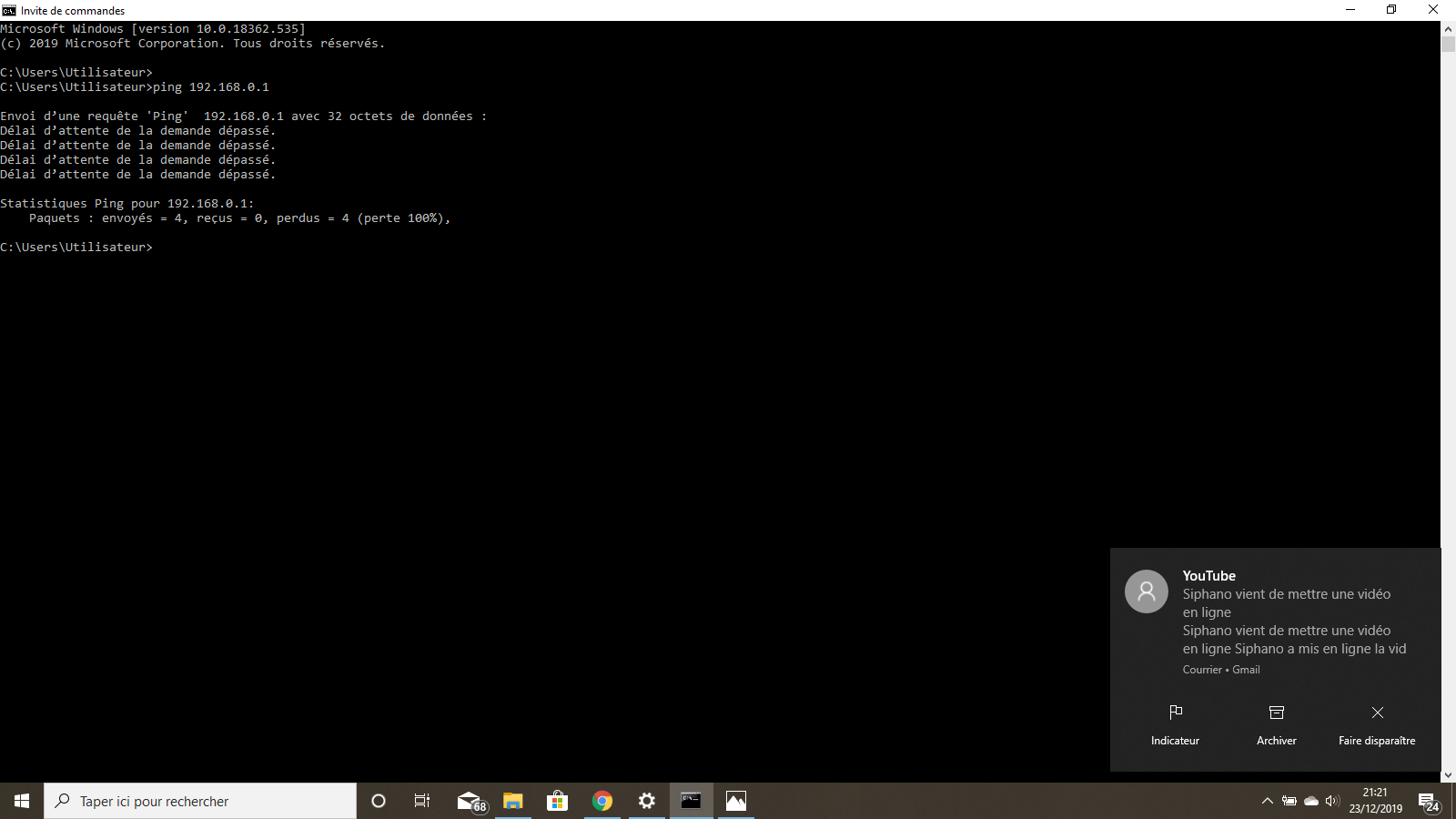

Quand cela dysfonctionne, peux-tu ouvrir une console DOS (chercher cmd, une fenêtre noire s'ouvre).
Entres:
ping 192.168.0.1
et poste le résultat.

phoebus
Messages : 34
Enregistré le : dim. 31 mars 2013, 12:05
Re: Perte du net wifi avec LaBox V2
Message par phoebus » lun. 23 déc. 2019, 22:21
lun. 23 déc. 2019, 16:26
Entres:
ping 192.168.0.1
Je viens de faire le test ci joint
Capture d’écran (17).png (140.33 Kio) Vu 7102 fois

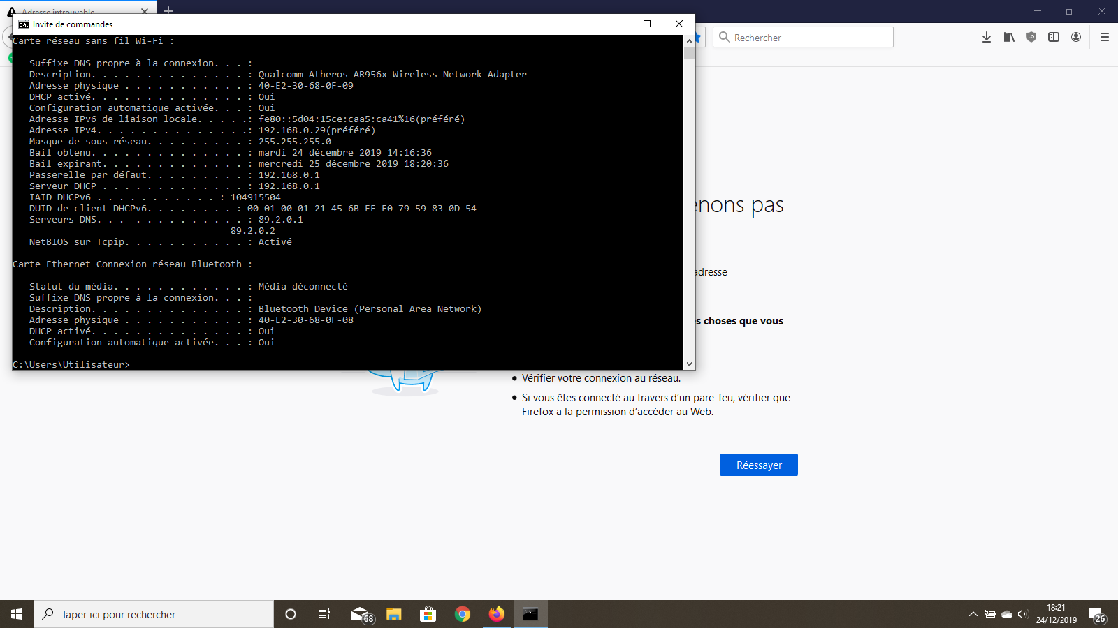

Message par dlvb31 » mar. 24 déc. 2019, 11:03
Merci.
La prochaine fois, tu ajoutes ipconfig /all
Je te proposerai bien de prendre la main à distance, mais cela ne fonctionnera pas!
As-tu une autre machine que tu puisses brancher en ethernet? Histoire de voir ce qui se passe quand cela dysfonctionne
phoebus
Messages : 34
Message par phoebus » mar. 24 déc. 2019, 19:25
Merci.
Ci joint l'ipconfig. J'ai un ordi de boulot , mais je veux pas l'utiliser pour une utilisation perso.
Bonnes fetes.
Capture d’écran (18).png (120.4 Kio) Vu 7053 fois
Message par dlvb31 » ven. 27 déc. 2019, 19:45
Tout semble OK sur les PC. Cela vient donc de la box.
Depuis quand avez-vous ce symptôme? Depuis le denier firmware?
