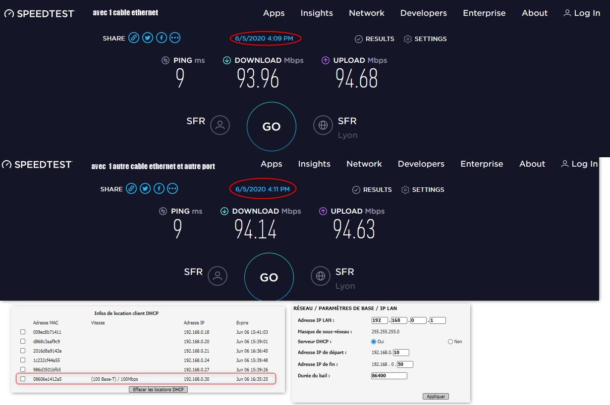

je suis en DHCP auto et la vitesse attribuée est limitée à 100Mb/s
j'ai testé avec 2 cables en ethernet sur 2 ports différents voir photo
DHCP et vitesse n'ont rien à voir du tout! Du peut même passer au gigabits sans demander une nouvelle IP.
Alors, quel est ton problème?
- branchement du câble incorrect -> enfonce bien le câble avec les clips
- câble endommagé -> change le
- si tu passes par un switch intermédiaire qui ne gère que du 100 -> négociation au plus haut commun, soit 100
- carte réseau forcée à 100 (dans ton cas Propriétés -> Configurer la carte, avancé chercher Gigabit ou Speed & Duplex selon les cartes: mettre auto négo)
- si connecté à labox, vérifier la vitesse des ports dans l'IHM du modem

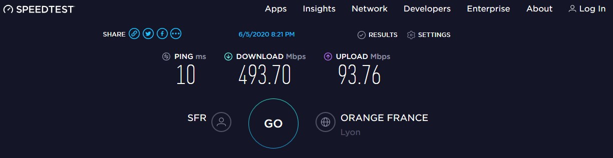

voir ma 1°photo 2 ans avant j'avais obtenu une vitesse à 450Mb/s
-avec 2 cables ethernet meme vitesse
-pas de switch
-la carte réseau: "parametres" "avancés" vitesse & duplex réglé sur valeur: 1Gbps duplex intégral pas essayé négociation auto
-comment vérifier la vitesse des ports de ma 4k?

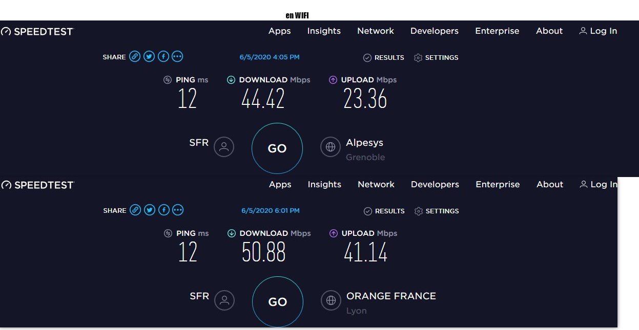

Que donne le test en wifi ?

avec le 1° cable ethernet quelque soit la sortie ethernet de la 4K négo vitesse à 100Mb/s
avec le 2° cable sur les 2 ports à droite en ragardant la 4K de face négo à 100Mb/s
tj avec le 2° cable sur le port à gauche négo à 1Gb/s quelque soit la valeur: négo auto ou 1Gb/s full duplex
ci-joint un speed test
j'aurais 2pbs les 2 ports sur ma 4K
et j'acheterai un autre cable ethernet
pas de pb en WIFI
