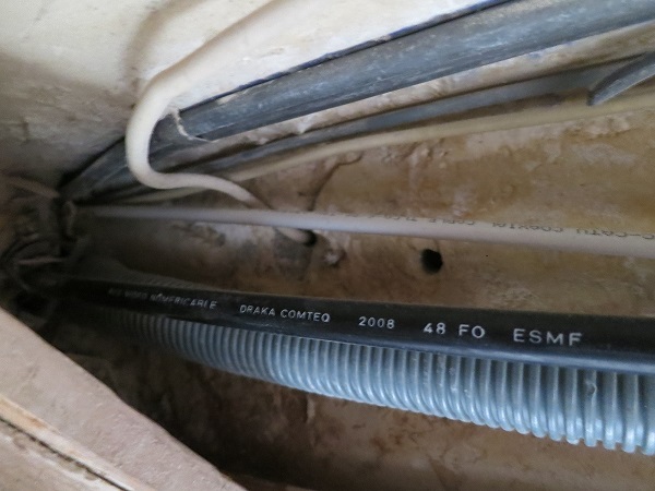

merci à tous,juste avant Noel, que je souhaite joyeux à tous, j'ai été voir dans les étages; il y a cette gaine fibre avec marqué dessus "Numericable Draka comtéo 2008 48 FO ESMf ou e"
cela voudrait il dire que on est fibré? avec le fait que si je veux upgrader mon abonnement chez numéricable le technicien fera juste une liaison avec terminai coax? et dans ce cas cette gaine prendrait fin au dernier étage avec un point de liaison? pour l'instant mon abonnement est simplement pris sur un splitter à l'étage sur le cable-cable merci !! mais que cependant ce n'est pas utilisable par les autres opérateurs?

je reviens dans ce sujet, mon immeuble est à Paris, Orange fait une proposition au syndic d'installation de la fibre; notre copro est d'accord pour avoir la Ftth;
Avec ce cablage fibre de numéricable en place; Orange (ou autre) installera sans s'occuper de cet équipement numéricable?ou bien il y a un risque que le concurrent "débranche" l'existant?
est il possible pour le syndic de demander à sfr de fibrer en complément du fttla ou autre déjà installée?

Message par nc1701 » dim. 09 févr. 2020, 18:20
encoreunefoismoi a écrit :
dim. 09 févr. 2020, 16:12
Orange n'a aucune raison, et surtout aucun droit, de démonter le réseau coaxial existant (c'est comme si tu nous demandais s'ils allaient supprimer au passage les lignes téléphoniques).
Donc, sauf s'il était mandaté aussi pour cet effet secondaire, ce chantier de FttH par Orange ne supprimera pas le FttLA.
Après, au moment de la souscription, puis connexion, de chaque abonné dans son logement personnel, là il se pourrait (un peu comme pour le FttLA supplantant parfois l'arrivée d'antenne du toit, ou le FttH supplantant l'arrivée téléphonique) que le client et le technicien optent pour une solution dans le logement du client qui demantèle le coaxial dans les fourreau pour mettre la prise FttH à la place... Mais c'est un choix...
Je ne suis pas sûr de bien comprendre. Mais en tous cas
- oui le syndic aurait pu avoir une réponse de SFR (plutôt que Orange) pour relier votre immeuble en FttH
- mais une fois que c'est Orange qui est mandaté, c'est réglé ce ne sera jamais SFR qui fera les travaux initiaux (vu que le réseau sera mutualisable)... à part si Orange renonce à réaliser les travaux
- et, ensuite, peut-être que SFR (sans avoir réalisé ce fibrage FttH) viendra relié son propre réseau FttH à ces points de mutualisation afin de vendre des abonnements FttH aussi... mais c'est leur choix, libre et peut-être bien plus tard...

Message par encoreunefoismoi » dim. 09 févr. 2020, 20:56
merci pour ta réponse complète;
effectivement j'ai déjà vu faire à l'époque un immeuble entier privé de l'antenne toit, lors du passage de lyonnaise de cable(ancètre de sfr)....
mais tu m'a rassuré;
Pour l'instant personne n'est mandaté; le syndic a la proposition d'Orange en main, l'assemblée en décidera en juin, je suis étonné que SFR délaisse des immeubles parisiens, sans même faire de suivi ou de proposition pour fibrer en ftth;

Message par dlvb31 » lun. 10 févr. 2020, 11:50
Ne mélangez pas tout! C'est l'opérateur de zone qui équipe l'immeuble, généralement en sous sol pour y installer un PMZ. Puis pour la partie verticale (du sous sol aux appartements), ce sont les opérateurs choisis par les clients qui mandate l'opérateur de zone (ce sont les mêmes sous traitants pour aller plus vite) pour la pose de la fibre du PMZ aux appartements. Dans tous les cas, c'est le FAI le responsable (celui à qui vous payez, donc pas les prestataires, pas l'opérateur de zone, pas le syndic, pas moi, ...)
Le syndic ne fait que proposer l'installation du PMZ par l'opérateur de zone. L'AG accepte ou pas. C'est très con de refuser car tout est gratuit et ne se fait pas en apparent (passage par les combles ou gaines). Refuser, c'est perdre quelques longues années.

Message par krakatoa_pb » lun. 10 févr. 2020, 15:56
Pour compléter la réponse de dlvb31 et revenir à la question de "encoreunefoismoi":
Paris étant en "Zone Très Dense", chaque opérateur doit amener sa propre fibre de son NRO (noeud de raccordement optique) jusqu'au PMZ. Après installation du PMZ (si Orange est choisi en AG), Orange infrastructure préviendra l'ARCEP de la mise en service des PMZ. A ce moment-là les opérateurs Orange, SFR, Bouygues, Free pourront passer leur fibre - si ils l'estiment rentable!
Bien-sûr il faut accepter la proposition d'Orange d'être opérateur d'immeuble sauf si tu es sûr qu'un autre se propose actuellement... sinon comme dit dlvb31 vous allez attendre longtemps (déjà que les AG c'est souvent 1x/an max...)
Pour SFR, impossible de savoir si la fibre en place pourrait servir. C'est oui si:
- elle est en encore aux normes actuelles
- SFR l'a bien encore dans son inventaire
- le PMZ de l'immeuble est installé pas loin de l'arrivée de la fibre actuelle
- de l'autre côte la fibre actuellement branchée au réseau "FFTLA" peut être brassée au local du NRO
- SFR estime que c'est plus rentable de la réutiliser que d'en faire passer une autre
En gros, seul quelqu'un disposant des architectures réseaux de SFR peut répondre.

Message par dlvb31 » lun. 10 févr. 2020, 16:23
Tu as raison mais en zone très dense, on parle de Point de Mutualisation Immeuble et un opérateur l'installe et les autres viennent se brancher dessus ou pas. Mais en zone dense, ils viennent tous!
La fibre du réseau SFR qui alimente le câble n'est pas mutualisable. On peut juste mutualiser les gaines ce qui est déjà très bien!
