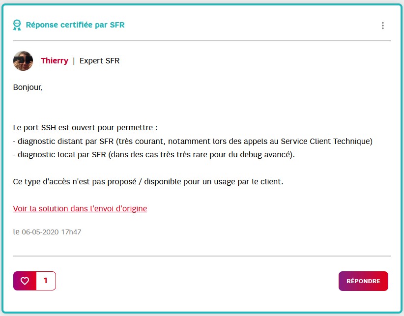

En terme de sécurité voici ce qu'écrit un "expert sfr" sur l'accès SSH des modems.
https://la-communaute.sfr.fr/t5/wifi-co ... -p/2199022
PrtScr capture.jpg (57.7 Kio) Vu 10521 fois

Et le protocole SSH n’a rien à voir avec tout cela.

SSH n'a rien à voir. Lorsque le support se connecte, c'est bien en ssh avec l'utilisateur telnet...
