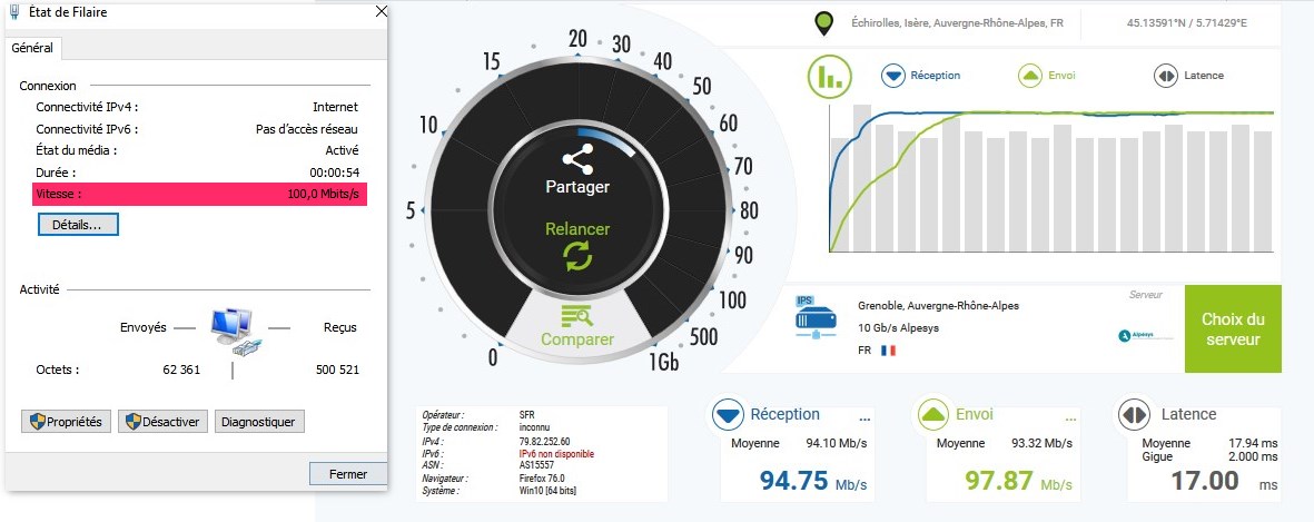

mon débit maxi en ethernet est limité à 100mb/s pourquoi?
je l'ai signalé au SAV digital SFR par twitter mais pas de réponses
que faire?
cordialement
Ce ne serait pas la carte réseau ou les adaptateurs CPL qui sont limités à 100 méga ?
Abonnement fibre SFR premium : la box V8
Abonnement fibre Bouygues Télécom Bbox Must 1 G/900 M avec Eurosport inclus
Re: Débit limité à 100/5 avec offre SFR THD POWER
Message par dlvb31 » jeu. 04 juin 2020, 21:01
C'est la carte réseau de ton PC qui limite, pas ta connexion: tu l'as mis en rouge sur la copie d'écran :lol:

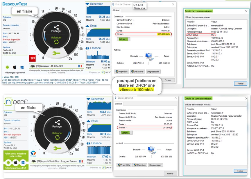

Message par cp290547 » ven. 05 juin 2020, 09:02
bonjour
je ne crois pas que ce sont les réglages des paramètres de ma carte réseau: Realtek PCle GbE Family Controller qui limitent la vitesse: ce sont les memes réglages depuis longtemps ou alors quels sont-ils?
ci-joint il y a plus de 2 ans une photo ou j'avais pu obtenir une vitesse à 450Mb/s et <100Mb/s le meme jour
le service SFR DIGITAL SAV ne m'a pas répondu sur aucun des points demandés autres que celui-ci
cordialement
Message par Nico! » ven. 05 juin 2020, 09:42
Pour moi ça sent clairement la limite matériel de ton côté car ça talonne à 95Mb en up et en down ...
Les tests wifi à côté de la box donnent quoi ? Car si supérieur à 95Mb c'est bien la carte réseau ou le câble ethernet (voir à tester avec un autre pour voir) qui brident.
Dernier point, est-ce que tu pourrais plutôt faire les tests sur speedtest.net (ou l'application correspondant à ton OS) serveur de SFR à Paris car je me méfie toujours de nperf.
Message par dlvb31 » ven. 05 juin 2020, 10:47
@cp290547:
tu confonds 2 choses: le DHCP et la vitesse de synchronisation. Les 2 sont complètement dissociés!
Quand tu branches ton câble, la carte de ton PC doit se synchroniser avec l'autre (on ne sait pas ce qu'il y a derrière). Généralement, c'est de l'auto négociation. Chacun envoie ses possibilités et ils gardent la plus haute commune: vitesse (10/100/1000) et mode (half duplex ou full duplex).
Lorsque la synchronisation ethernet est faite, alors on passe au niveau du dessus, IP: soit la carte possède une IP, dite fixe, soit elle demande une IP au serveur, c'est du DHCP.
DHCP et vitesse n'ont rien à voir du tout! Du peut même passer au gigabits sans demander une nouvelle IP.
Alors, quel est ton problème?
- branchement du câble incorrect -> enfonce bien le câble avec les clips
- câble endommagé -> change le
- si tu passes par un switch intermédiaire qui ne gère que du 100 -> négociation au plus haut commun, soit 100
- carte réseau forcée à 100 (dans ton cas Propriétés -> Configurer la carte, avancé chercher Gigabit ou Speed & Duplex selon les cartes: mettre auto négo)
- si connecté à labox, vérifier la vitesse des ports dans l'IHM du modem
=> vérifie et dis nous!

Message par Daniel92 » ven. 05 juin 2020, 16:03
Bjr,
ta carte réseau est configurée à 100 Mb comme le montre la copie d'écran (100 Mb en rouge).
Donc quoique tu fasses tu ne dépasseras par 95 Mb.
Si ta carte est une 1 Gb, elle utilise le mode 100 Mb. Cela peut venir d'un mauvais câble, d'un câble mal enfoncé entre le PC et la box (défaire les câbles et s'assurer qu'il n'y ait pas une saleté dans les connecteurs) ou de la carte (configuration).
Si tu as une box 4k, tu vas voir dans "IP LAN" ou "Mon réseau local" et tu verras comment la box voit ton PC (1 Gb ou 100 Mb).
