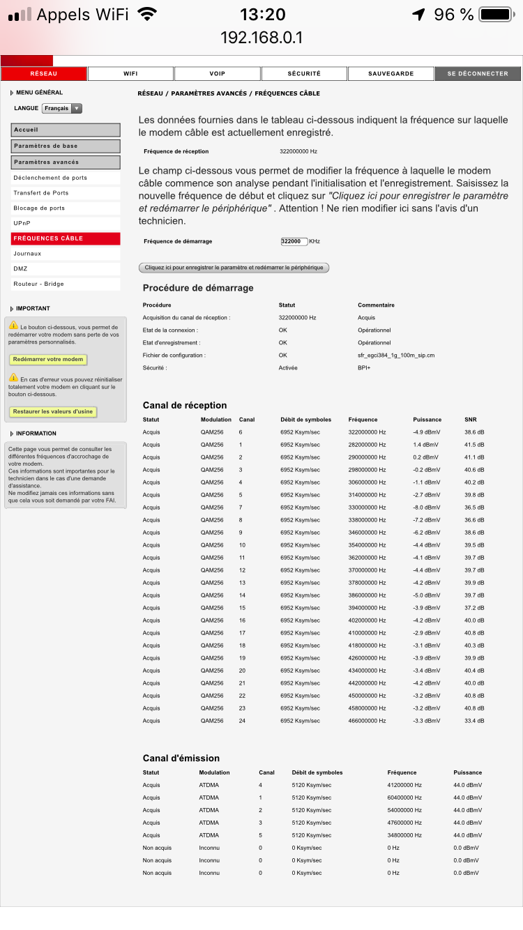

Bon ... le technicien est repassé ...
Il a finit par monter au poteau pour remettre le splitter dans le boîtier ..
Les vr sont accrochées .. espérons que ça tienne ..
Vous pensez quoi de ces valeurs ?

Message par dlvb31 » mar. 27 août 2019, 14:24
Les VR sont OK.
Les VD ne sont pas bonnes: tu devrais avoir des SNR homogènes au dessus de 40 dB. Tu vas de 33 à 41 dB
Pareil pour la puissance: la même mesure presque partout. Tu vas de 1.4 à -8 dBmV
=> Ce n'est pas homogène, donc pas bon
Tu as un brouilleur: As-tu d'autres téléviseur ou appareils branchés sur cette arrivée?
MrTomato
Messages : 39
Enregistré le : mer. 24 juil. 2013, 08:09
Re: Probleme de VR
Message par MrTomato » mar. 27 août 2019, 14:39
Merci pour ta réponse .
Le câble arrive direct sur la box.
Il passe par le fourreau d’un câble antenne jusqu’à la prise du salon.
Le câble passe à côté du tableau électrique de la maison (dans le garage )
Le câble d’origine a été récemment changé par le technicien sfr
Il y a plusieurs appareils connectés en ethernet à la box (nas, pont hue)
La tv est connectée en hdmi à la box.
