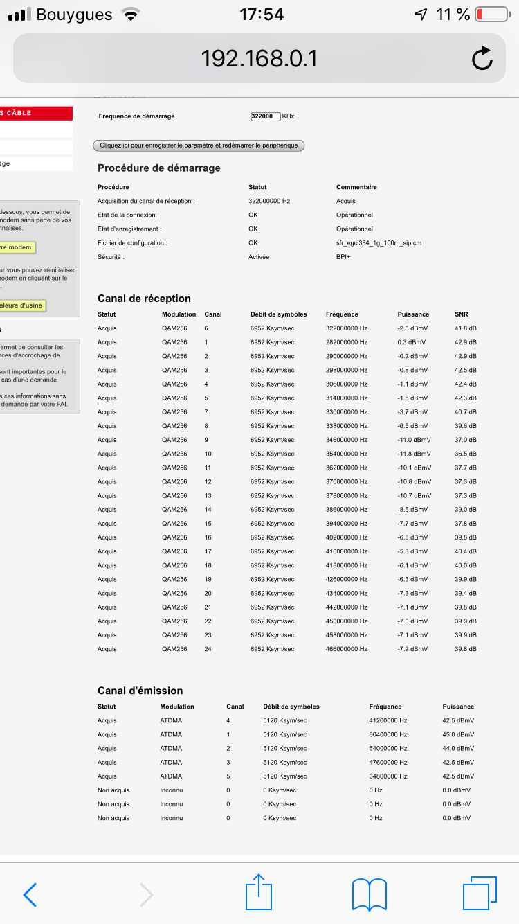

du nouveau... enfin pas vraiment.
Un technicien vient de passer... il a changé le cable qui passait du garage au salon...
Il fait une mesure ... tout est normal...je vérifie meme sur l'interface de la box..
Il passe la porte, je retourne dans l'interface de la box et rebelote ...
retour à la case départ...
RÉSEAU / PARAMÈTRES AVANCÉS / FRÉQUENCES CÂBLE
Les données fournies dans le tableau ci-dessous indiquent la fréquence sur laquelle le modem câble est actuellement enregistré.
Fréquence de réception 322000000 Hz
Le champ ci-dessous vous permet de modifier la fréquence à laquelle le modem câble commence son analyse pendant l'initialisation et l'enregistrement. Saisissez la nouvelle fréquence de début et cliquez sur "Cliquez ici pour enregistrer le paramètre et redémarrer le périphérique" . Attention ! Ne rien modifier ici sans l'avis d'un technicien.
Fréquence de démarrage
KHz
Procédure de démarrage
Procédure Statut Commentaire
Acquisition du canal de réception : 322000000 Hz Acquis
Etat de la connexion : OK Opérationnel
Etat d'enregistrement : OK Opérationnel
Fichier de configuration : OK sfr_egci384_1g_100m_sip.cm

j'ai parlé au technicien du poteau a coté de la maison et des trucs qui pendouillent... ça lui a semblé normal...
je vous laisse juger

Je ne suis pas expert mais sa sent la mauvaise connexion d’un câble/connecteur qui bouge avec le vent. => panne intermittente... les pires...
Malgré tout ton signal est un peu faiblard même quand ça fonctionne non ?
Il y a pas mal de splitter comme ça en l’air sur les poteaux au alentour de chez moi... je ne comprend même pas comment ça peut fonctionner longtemps avec l’eau qui rentre dans le splitter car ceux-ci se retrouve bien souvent à pendre connecteurs vers le ciel, et sans aucune charge/bouchon sur les voies de libres... si ça c’est normal :/

Bonsoir vous avez raison au vu des photos c'est inadmissible le point de branchement aurait dû être mis en conformité , ou même changé si oxydé et les connecteurs refait et remis dans le boîtier.
Il y a évidemment mauvais contact ce qui dégrade votre VR.
Il faut à nouveau vous plaindre où aller en boutique avec ses photos.
