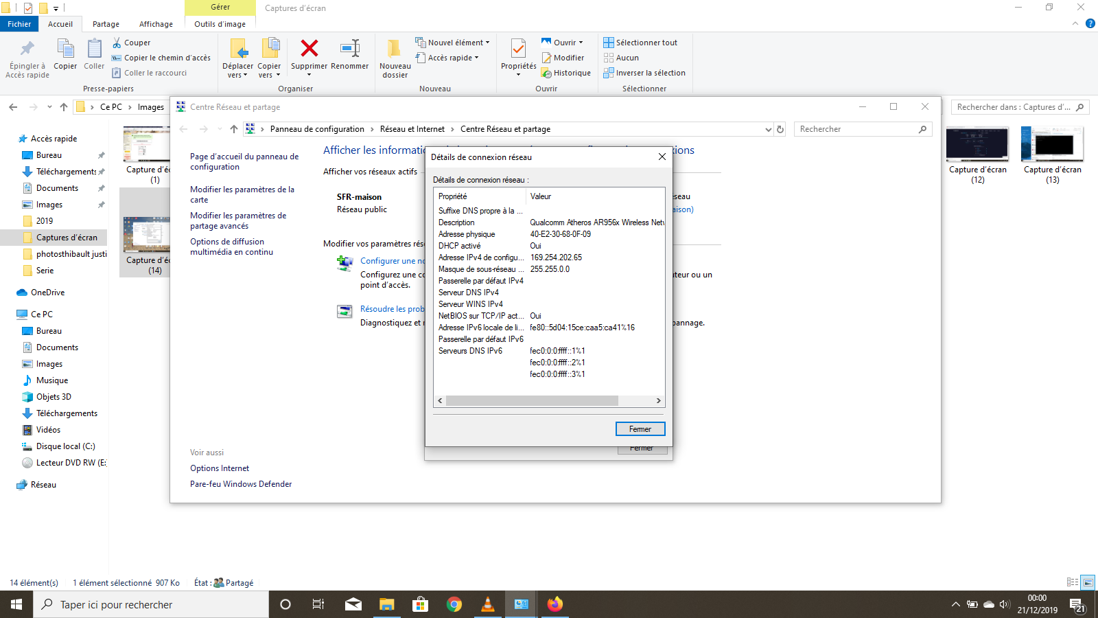

Je me permet d'intervenir dans la discussion car j'ai le meme problème depuis de nombreuses semaines.
J'ai differencié mes réseaux 2.4 et 5ghz car j'ai besoin du 2.4 ghz pour un de mes appareils connectés.
Mais maintenant tous les jours j'ai le probleme wifi connecté mais aucun internet.
J'ai appelé 3 fois sfr qui me dit qu'il a fait le necessaire au niveau des reglages wifi, ca marche a nouveau puis le probleme revient au bout d'1j. La ca commence a me fatiguer.
Est ce qu'un changement de box reglerait le probleme ?
Je vous ai mis le detail de la connexion reseau que je viens de faire.
Capture d’écran (15).png (199.72 Kio) Vu 3724 fois

Ton problème est que ton PC n'obtient pas d'adresse ip

Là, c'est plus clair!
Vos box fonctionnent correctement et sont bien reliées à internet. Les nouveaux appareils se connectant m'accèdent pas au net. En fait, la box ne leur délivre plus d'adresse.
Dans la copie jointe, on voit une IP donnée d'office par Windows (thanks MS :evil: ) 169... On voit adresse de configuration automatique et non adresse IP. Pour vous en convaincre quand cela arrive, forcer une IP à la main
(depuis la fenêtre de la copie d'écran, Propriétés, Sélectionnez Protocole internet V4 (Adresse IPV4), puis Propriétés, cocher Utiliser les paramètres suivants:
  • IP 192.168.0.31 (par exemple)
  • Masque: 255.255.255.0 (toujours)
  • Passerelle/Gateway: 192.168.0.1 (toujours)
  • DNS: 8.8.8.8 (1 suffit pour le test)
Puis OK, vous pouvez surfer.
Ensuite connectez vous à la box et regardez le journal, postez (avec un copie/coller).
Explications:
Que se passe-t-il? Le serveur DHCP de la box (le programme qui distribue les IP) ne répond plus assez vite ou ne répond pas. Si vous redémarrez, pas de souci tout refonctionne.
